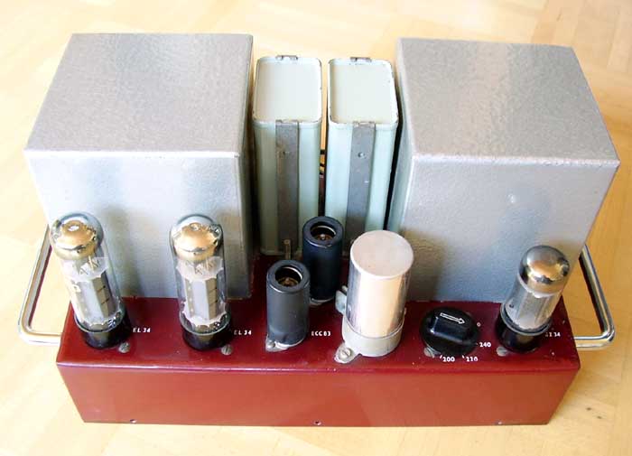

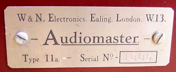

Der Audiomaster 11A Monoblock der Firma E&A Ealing, London basiert 100% ig auf einem Schaltungsvorschlag, der ca. 1959 von der Fa. Mullard publiziert wurde. Es handelt sich um einen Ultralinear Class A PP Verstärker mit Gegenkopplung über alles. Was heißt 5-20? - 5 Röhren, 20 W sin.
Vorstufe und Phasensplitter sind mit der abgeschirmten Pentode EF86 und der Doppeltriode ECC83 realisiert. In der Endstufe 2 x EL34 in Class A Betrieb mit Autobias durch Kathodenwiderstände. Der Verstärker erfordert keine Abgleicharbeiten oder Einstellarbeiten ("Bias").

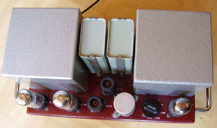

Dieses sehr seltene Originalgerät (ca. Baujahr 1960, nicht exakt verifizierbar) rangierte damals qualitativ am obersten Ende der Skala, was HiFi Geräte betraf. Es ist genau mit den von Mullard empfohlenen Bauteilen aufgebaut.
Auffällig sind die gepotteten PARTRIDGE Trafos und das PARTRIDGE Choke, sowie die beiden graugrünen Öl-Papier-Siebkondensatoren 8 µF / 500 V zwischen den Trafos oben auf dem Chassis. Mir sind keine weiteren Amps aus dieser Zeit bekannt, die Öl/Papier Sieb-C`s haben; weder die McIntosh Amps noch die Quad noch die Radio Craftsmen 500.
Die Endstufe ist äußerst brummarm, was in Anbetracht der auf den ersten Blick geringen Phi-Siebglied Kapazitäten erstaunlich ist. Der Siebfaktor einer LC Siebung mit 8µF und 10 H beträgt: s=2,5/(L*C) = 0,03 (L in Henry; C in µF) Würde man denselben Siebfaktor mit einer RC Siebung erreichen wollen, dann bräuchte man z.B. die Kombination 470 µF mit 100 Ohm; gemäß der Formel s=1,6/(R*C) =0,03 (R in kOhm; C in µF) Hinweis: Genannte Formeln gelten nur für Vollwellengleichrichtung.

Die alten Elkos und Koppelkondensatoren wurden vorsichtshalber ersetzt, da durchgeschlagene Koppelkondensatoren bzw. platzende Elkos üble Folgen nach sich ziehen. Dabei wurden spannungsfestere Typen eingebaut.
Die beiden EL34 sind NOS AEG EL34, die GZ34 ist eine Sovtec.

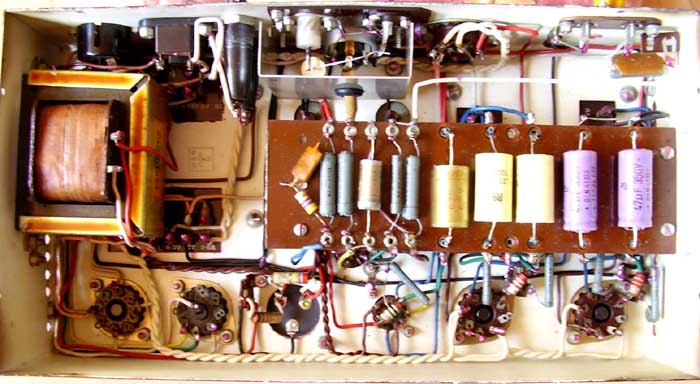

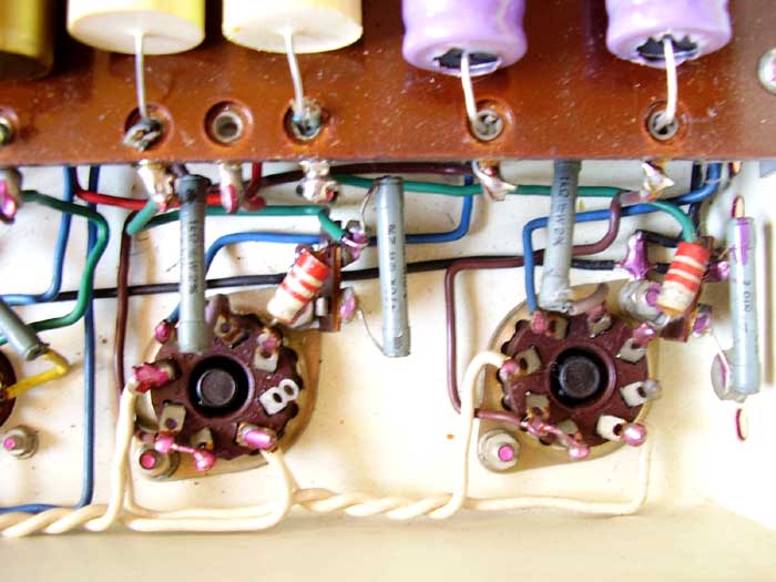

Ansonsten sind alle Teile original. Ich möchte einige Details besonders betonen:
Die Verkabelung und Montage der Bauteile ist meiner Ansicht nach ideal und vorbildlich für jede Röhrenendstufe. Die EF86 und ECC83 haben Sockel mit Abschirmkappen. Die graugrünen Widerstände sind vom Aufbau her derart, dass sie mit einer wendelförmigen Kohleschicht versehen sind, was für die damalige Zeit typisch ist. Diese Widerstände sind also NICHT induktionsfrei und wirken somit auf sehr hohe Frequenzen stark dämpfend. Ein moderner Widerstand weist diese Eigenschaft im allgemeinen nicht auf. Das kann u.U. beim Nachbau einer Vintage Schaltung zu Problemen führen, welche die Ingenieure damals nicht vorhersehen konnten. (HF Schwingneigung, z.B. im UKW Bereich).
Generell schadet es bei Nachbauten nicht, die Gates und Anoden der Endröhren (Direkt an den Sockeln) mit HF Dämpfungsdrosseln auszurüsten, die es unter dieser Bezeichnung fertig zu kaufen gibt (z.B. Conrad). Damit kann man Problemen dieser Art von vorne herein begegnen.

Der Amp strahlt ca. 50 Watt an thermischer Verlustleistung ab - UNBEDINGT den Kamineffekt ausnutzen, wenn man eigene Gehäuse plant.

Einige Spannungsmesspunkte in (V) gegen Masse bei Trafospannung 410-0-410 Ölkond 1  +465
Ölkond 2  +440
Feinsiebelko Phasenspl. +410
Feinsiebelko Stufe 1 +160
Anode EF86  +82,5
Kathode EF86  +2,2
Anoden ECC83  +325
Kathode ECC83  +85
Anoden EL 34  +433
Kathoden Endstufe EL34 +32
