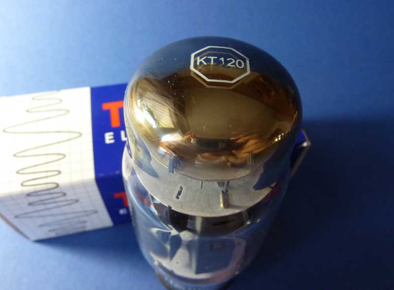

BTB sandte mir nun ein Quartett KT120, um sie in meinem neuen KT88-Amp zu testen. Diesen Test habe ich , bzw. führe ich z.Zt. noch aus.
Die KT88 sind einfach nur durch die KT120 ersetzt worden, bisher ohne jede Ruhestromeinstellungen, etc. Das klangliche Gesamtbild ist ein volles, sehr ausgeglichenes.
Ich weiss nicht, um wieviel er hierdurch noch besser werden kann; dazu später dann hier mehr darüber. - Hier jetzt zuerst noch ein paar Fotos mit den KT120:
