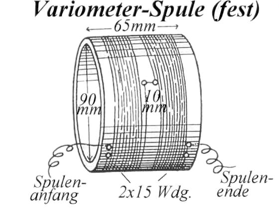

Zum Nachbau des in der folgenden Skizze dargestellten Variometers wird eine Papp-, Pertinax- oder Kunststoffröhre (z.b. PVC) von 65 mm Länge und einem Außendurchmesser von 90 mm sowie einer Wandstärke von ca. 3mm benötigt.
- Wird eine Pappröhre benutzt (z.b. solche, in denen Dokumente versandt werden..), muß diese gut mit Isolierlack, z.b. Zaponlack, getränkt werden. Anschließend, auf der Heizung liegend, das ganze gut durchtrocknen und aushärten lassen.

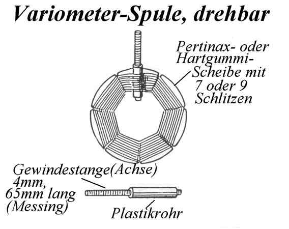

Als nächstes wird der Flachspulenkörper - eine kreisförmige Scheibe von 75 mm Durchmesser und ca. 2mm Dicke angefertigt.
Auch hier wird wieder entweder Pappe (behandelt wie oben angegeben), Pertinax oder Kunststoff benutzt. Diese runde Scheibe wird mit sieben Schlitzen von 25 mm Tiefe versehen (- siehe auch auf der Seite Korbspulen - Selbstgewickelt). - Sind beide Spulenkörper angefertigt, kann mit dem Wickeln begonnen werden.
Das Rohr erhält eine Wicklung von 2 x 15 Windungen mit HF-Litze, ca. 10 x 0,01 - welche so gewickelt werden, daß zwischen den beiden Wicklungen ein Abstand von genau 10 mm besteht. - Siehe nächste Skizze.
Als nächstes wird die Flachspule bewickelt - vorher wird aber die Achse, wie in der nächsten Skizze zu sehen, mit dem Flachspulenkörper befestigt.
Ich habe mit der folgenden Methode ein sehr gutes, akzeptables Ergebnis erzielt :
Ich nahm ein Distanzröhrchen aus Kunsstoff, 30 mm lang, 6 mm Durchmesser. Diese Distanzröhrchen haben (zumindest die, die ich in meiner Bastelkiste fand) eine Bohrung von 3 mm. Diese Bohrung erweiterte ich mit einem Bohrer auf 4 mm. Nun schliff ich mit dem Dremel und einer dünnen Trennscheibe mittig einen Schlitz in das Plastikröhrchen, bis auf 25 mm Länge (es geht auch mit einem sehr dünnes Sägeblatt).
Dieses Röhrchen schob ich nun über den Flachspulenkörper, genau radial mittig inmitten eines der Lamellen (Sektoren), und verklebte es mit UHU-Endfest 300. Nach dem Trocknen im Backofen, bei 50 Grad, etwa 15 min., war der Klebstoff fest ausgehärtet. Nun bohrte ich mit einem 3,2 mm - Bohrer durch das Röhrchen und das im Röhrchen befindliche Material der Flachspule - auch bis auf 25 mm Tiefe - und schnitt mit einem M 4 - Gewindebohrer ein Gewinde in den Kunststoff. Hier hinein kommt dann später, beim Zusammenbau, die 4 mm - Gewindestange aus Messing (Messing ist sehr wichtig, ein anderes Metall würde die Spule beeinflussen - Kupfer wäre auch möglich, ist aber zu weich).
So habe ich eine sehr gute und sehr stabile Verbindung geschaffen.
Die Flachspule wird mit insgesamt 42 Windungen HF-Litze so bewickelt wie auf der Seite Korbspulen - Selbstgewickelt beschrieben - also erst über, dann unter eines der Segmente.
Um den Spulenwicklungen auf beiden Spulenkörpern die notwendige Festigkeit zu geben, damit sie hinterher nicht mehr verrutschen können, empfiehlt es sich, sie nach dem Bewickeln mit Isolierlack - am besten eignet sich auch hierfür Zaponlack - zu bestreichen und sie an einem nicht allzu warmen Ort, beispielsweise auf dem Zentralheizungskörper, zu trocknen.

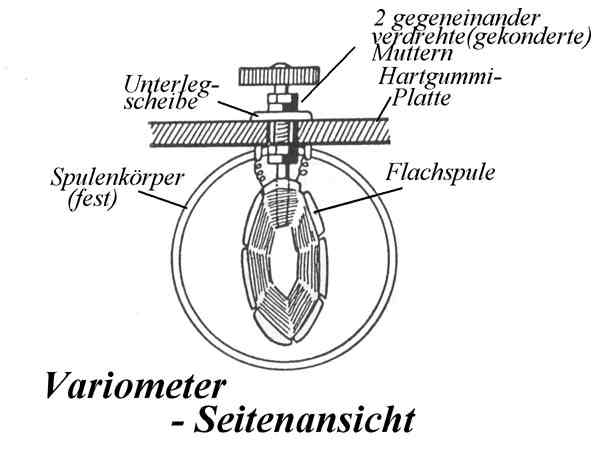

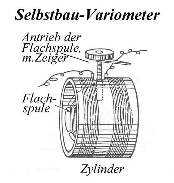

Nun wird, zum Schluß, der Variometer zusammengebaut. Hierzu wird genau mittig im Rohr, zwischen den beiden Wicklungen, ein 4 mm - Loch gebohrt. Links und rechts neben der Bohrung werden je eine kleine Bohrung angebracht, durch die ein dickes Stück Kupferdraht - etwa 3 mm dick, 20 mm lang, gesteckt wird.
Diese beiden Stücke Kupferdraht haben gleich zwei Aufgaben : sie dienen 1. als Anschlag - verhindern somit daß die Flachspule des Variometers überdreht werden kann - sonst würden die dünnen Anschlußdrähte reißen - und 2. werden an die inneren Enden die Drahtenden der Flachspule gelötet - an den äußeren Enden wird die innere Spule mit dem "Rest" der Schaltung verdrahtet.
Von der Aussenseite des Rohres verbleibt nur ein kleines, 3-4 mm langes Stück des Kupferdrahtes, das lange andere Ende steckt im Rohr.
Mit dem Lötkolben wird ein Löt - "Knubbel" beidseitig angebracht, damit der Kupferdraht nicht herausfallen kann. Nun wird die Flachspule in das Rohr gesteckt, durch die Bohrung im Rohr wird die Messing-Gewindestange in das Gewindeloch des Plastikröhrchen in der Flachspule geschraubt. Anschließend wird diese Achse durch die Montageplatte des Detektor-Empfängers - vorzugsweise eine Hartgummi- oder schwarze Hart-PVC-Platte - durch eine 4 mm - Bohrung geführt.
Von der Außenseite der Montageplatte wird eine Messing-Unterlegscheibe aufgelegt, dann werden zwei 4-mm- Messingmuttern auf die Achse geschraubt - siehe die nächste Skizze.
Die erste Mutter wird so nur so fest angezogen, daß das Variometer-Rohr einerseits fest anliegt, anderseits sich die Achse mit der daran befestigten Flachspule noch drehen läßt. - Mit der zweiten Mutter wird gegengekontert, so das sich die erste Mutter nicht mehr lösen kann.
Zuletzt wird mit etwas Klebstoff - auch hier kann wieder UHU-Endfest benutzt werden - das Variometer-Rohr mit der Montageplatte verklebt. Somit ist gewährleistet, daß sich das Rohr nicht mehr verdreht - das wäre tödlich für die dünnen Drahtanschlüsse.

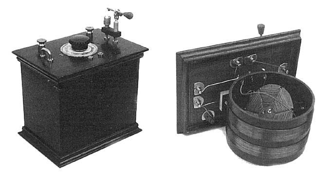

Das Gehäuse des Variometer-Detektors wird - in etwa - so angefertigt wie es auf dem Foto zu sehen ist :
Es werden hierfür Hartholzplatten angefertigt. Die Maße - die aber durchaus variieren können - sollten sein :
Grundplatte 160 x 160 mm, 12 - 15 mm dick, die Seitenwände sind 130 x 130 mm, 7 - 10 mm dick.
Zunächst werden die Seitenwände sorgfältig verleimt, sodaß ein Kasten von 130 mm Aussenmaß entsteht. Dieser wird dann mit der Bodenplatte verleimt. - Um dem Kasten ein gefälliges Aussehen zu verleihen, sollten die Seitenkanten der Bodenplatte - vor dem Verleimen... - mit einer Formfräse behandelt werden (s.Foto oben).
Die Deckelplatte (die Montageplatte) hat die gleiche Größe wie die Bodenplatte. Sie kann ein genaues Gegenstück der Bodenplatte sein, also auch aus Hartholz gefertigt - oder sie wird, mit den Maßen 145 x 145 mm, aus dem oben erwähnten Material - Hartgummi oder Hart-PVC - mit sauber polierten Seitenkanten geschnitten.
In den vier Ecken des Kastens werden Holzleisten, etwa 10 x 10 mm, 13 cm lang, senkrecht eingeleimt. Durch die Deckelplatte werden an den vier entsprechenden Stellen Bohrungen angebracht, durch die die Montageplatte mit den Holzleisten mittels Holzschrauben befestigt wird.

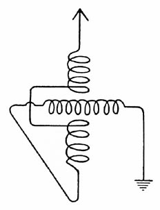

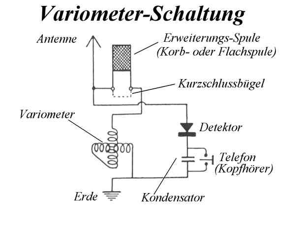

Wie der Variometer-Detektor verdrahtet wird, erkennt man aus der Schaltung - siehe nächste Skizze. Der Variometer selbst wird in Reihe verdrahtet, Drahtende der Rohr-Spule wird mit dem Drahtanfang der Flach-Spule verlötet - auch dieses erkennt man aus der Schaltungsskizze.
Im nächsten Bild ist eine genauere schematische Schaltungsskizze zu sehen, worin man die Schaltung und auch die Verdrahtung der Variometer-Spulen genau erkennen kann. Oben ist der Antennen-Eingang in die Spule, nach den ersten 15 Windungen kommt die 10 mm breite Trennung, dazwischen liegend erkennt man die drehbare Spule, danach kommen die zweiten 15 Windungen der ersten Spule, deren Windungsende an den Windungsanfang der drehbaren Spule angeschlossen ist. Das Windungsende der drehbaren Spule kommt dann an den Erd-Anschluß.
- Wichtig: Die Windungs-Richtungen beider Spulen müssen identisch sein !
- Noch ein kleiner Tip: Je geringer der Abstand der inneren zur äußeren Spule ist um so besser ist der Wirkungsgrad eines Variometers. Auch ist es sehr empfehlenswert, den Spulenkörper (das Rohr) der äußeren festen Spule so dünn wie möglich zu halten. - Geradezu ideal, aber für den Eigenbau praktisch unmöglich herstellbar wäre eine Wicklung innerhalb der Röhre. Eine Kugelform der inneren Spule, wie sie industriell oft hergestellt wurde, bedeutet eine erhebliche Steigerung des Wirkungsgrades, weil die innere Spule, bedingt durch die Kugelform, viel näher an den Zylinder der äußeren Spule befestigt werden kann.
Wer mit dem Detektorempfänger auch längere Wellen empfangen will, muß weitere Spulen, z.b. Korb- oder Flachspulen, als Erweiterungsspule aufstecken. Eine solch aufgesteckte Spule bewirkt ein Verschieben der Resonanzlage des Empfängers in den Bereich der höheren Wellenlängen.
Wie man aus dem Schaltbild erkennt, sind vor der Antennenbuchse zwei weitere Steckbuchsen in Reihe zur Antennenzuleitung geschaltet. Im Normalfall wird hier ein Kurzschlußbügel hineingesteckt. Wie dieser angefertigt wird, erkennt man aus der nächsten Skizze.
Er wird aus 4 mm dickem Rundmaterial - Messing oder Edelstahl - gefertigt. Die Enden werden mit einem dünnen Sägeblatt oder einer dünnen Trennscheibe sorgfältig auf einer Länge von etwa 12 - 15 mm eingeschlitzt. Dieser Bügel hat ein mittlres Maß von 19 mm - dieses ist das Normmaß für die Anschlüsse der Steckspulen. - Logischerweise müssen auch die beiden Buchsen dafür einen Bohrungsabstand von genau 19 mm haben - ebenso wie die Anschlußbuchsen des Aufsteck-Detektors.
Soll der Empfänger für den Empfang höherer Wellenbereiche benutzt werden, so muß der Kurzschlußbügel entfernt und eine Steckspule mehr oder weniger hoher Windungszahlen anstelle des Bügels in die Buchsen gesteckt werden.

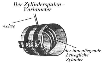

Ein weitere Variometer-Variante, einen Zylinderspulen-Variometer, der noch effektiver arbeitet, ist der im folgenden beschriebene Teil. Die beiden Spulenkörper dieses Variometers sind aber etwas komplizierter in der Herstellung - der Erfolg hinterher macht den höheren Aufwand aber wieder mehr als wett.

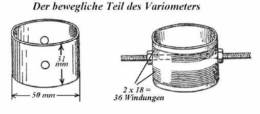

Die Einzelteile sind in den folgenden zwei Bildern zu sehen. - Im ersten Bild erkennt man den beweglichen Teil des Variometers.
Es ist auch hier wieder eine Papp- oder Kunsstoffröhre, die 31 mm lang ist und einen Außendurchmesser von 50 mm besitzt. Dieser Körper wird in der Mitte mit einem 5-mm-Bohrer durchgehend durchgebohrt. Mit einem mit Baumwolle oder Seide umsponnenen, 0,35 mm dicken Kupferdraht werden 2 x 18 Windungen aufgbracht. Eine Zweiteilung ist wegen der Mittelachse notwendig. Anfang und Ende der Wicklungen werden - wie bei dem oben beschrieben Variometer - durch mehrere eingestanzte Löcher durchgeführt und somit gesichert.

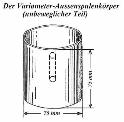

Im nächsten Bild ist der äußere, feste Spulenkörper zu erkennen.
Diese Röhre hat einen Außendurchmesser von 75 mm, hat dabei ein Länge von 75 mm.
Wie im Bild zu sehen, wird mit einem 5-mm-Bohrer durchgehend ein Loch gebohrt.
Etwa 20 mm vom oberen Rand angefangen, werden, fein säuberlich, 15 Windungen aufgewickelt. Die jeweiligen Enden der Wicklung werden auch bei diesem Spulenkörper durch mehrere eingestanzte kleine Löcher geführt und gesichert. Nach etwa 20 mm Abstand wird die zweite Wicklung aufgebracht, auch wieder 15 Windungen, die Enden wieder genau so gesichert. Ende der ersten Wicklung und Anfang der zweiten werden miteinander verlötet. Beide fertig gewickelten Spulenkörper werden anschließend noch mit Zaponlack bestrichen, damit die Wicklungen sich nicht mehr verschieben können.

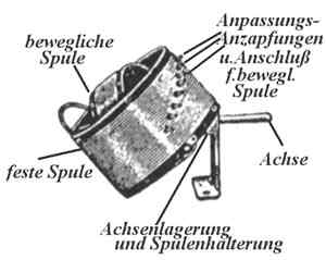

Auf dem nächsten Bild erkennt man einen Variometer, der in geneigter Lage auf einer Halterung aus Messingblech befestigt wurde. An diesem Blech wurde auch das Lager für die Achse der beweglichen inneren Spule angebracht. Dieses Lager kann aus einem hart eingelöteten Messingrohr, an beiden Enden eingeschlitzt und leicht zusammengedrückt, bestehen. - Der Vorteil dieser Konstruktion ist, daß hier die äußere feste Spule nicht wegen der Achse aufgeteilt werden mußte. Dadurch erhält man eine erheblich höhere Selbstinduktivität.
Wie man erkennen kann, sind einige Abgriffe an der äußeren festen Spule angebracht worden - damit erreicht man eine bessere Antennenanpassung.

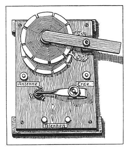

Und noch eine weitere sehr einfache, aber trotzdem auch sehr effektive Möglichkeit, sich einen Variometer- Detektorempfänger selbst anzufertigen, sieht man auf dem nächsten Bild :
Hier auf diesem Bild ist der Empfänger komplett auf einer Holzplatte, offen oben aufgebaut. - Man könnte ihn aber auch genausogut in ein schönes Gehäuse einbauen - der seitliche Hebel zum Einstellen des Variometers - also der Senderwahl - ragt dann an der Seite des Gehäuses heraus.
Da ja der Kristall-Halter auf auf einem Gehäuse oben außerhalb sitzt, kann man den beweglichen Teil des Variometers innerhalb des Gehäuses - nach unten - bewegen, - hier auf dem Bild ließ er sich nur nach oben (außen) bewegen.
