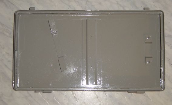

Das Gehäuse und der Deckel
Das Gehäuse des Tube Testers war in sehr schlechtem Zustand. Der Boden war eingedrückt, rundum hatte das Dellen und Kratzer. Das am Boden befindliche Schaltbild war in der Mitte zerrissen. Wahrscheinlich hat jemand versucht es aus dem Gehäuse zu reissen. Das Halter für den Adapter unten links im Deckel wurde herausgesägt (oder wohl eher heraus gebrochen) Dies sieht man oft, weil dieser Halter stört, wenn hohe Socket Savers montiert wurden.
Zuerst wurden die Dellen mit Hartholzstäben und Holzhammer ausgebeult. Gut, wenn man Erfahrungen in KFZ-Beulenreparatur hat... Es erfordert etwas Geduld und Geschick um die ursprünglich Form des Aluminiumbleches wieder herzustellen.
Mit dem Deckel wird ebenso verfahren. Das Schaltbild im Boden wird abgeklebt. - Versucht nicht das Schaltbild zu entfernen. Es reisst leicht!
Die alte vergammelte Dichtung muss mit einem Schraubendreher entfernt werden. Alle Löcher, die im Gehäuse waren habe ich mit Epoxidharz vergossen.
Danach wurde das Gehäuse geschliffen. Auch das erfordert etwas Geduld, weil es viel Ecken und Kanten hat, die maschinell schlecht zu erreichen sind.
Alle Kleinteile habe ich sandgestrahlt, nachdem ich feststellte dass mit der Drahtbürste diesmal die Arbeit zu erschwerlich war.
So vorbereitet konnten die Teile in die Spritzkabine wandern. Zuerst wurde Alu- Grundierung aufgetragen um eine gute Haftung für den Decklack zu erreichen.
Nach dem Trocknen konnte der Decklack RAL 7030 glänzend aufgebracht werden. Man braucht ca. 0,5 kg Grundierung und 0,5 kg Decklack für einen TV-7 Tube Tester.
Bitte verwendet keine Sprühdosen oder gar einen Pinsel für solch wertvolle Geräte. Diese Geräte verdienen eine saubere Lackierung mit 2K-Lack und Spritzpistole.
Nach dem Trocknen des Decklacks sieht das Gehäuse so aus:

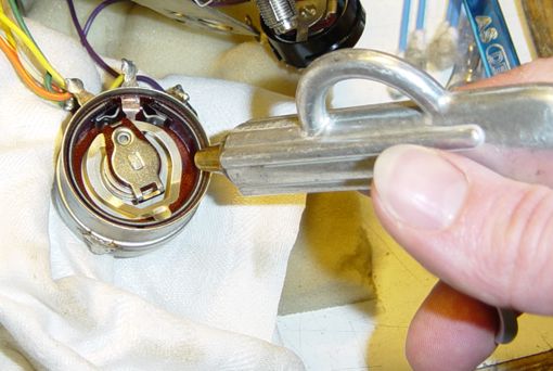

Nun ging es an Die Elektonik
Auch hier: Schmutz, Staub, und dicke Oxidschichten.... Die vielen Stufenschalter haben mit Sicherheit keinen guten Kontakt mehr. Da hilft nur eines: AB DAMIT IN DIE WASCHMASCHINE!!!
Was???? Waschmaschine???
Ja - tatsächlich, das ist kein Scherz. Ich hänge die Sachen einfach in mein Ultraschallbad, beschalle sie 8 Minuten mit 40 kHz, bei 60 Grad mit Tickopur R33 3%iger Lösung.
Au weia! Ist der Onkel Dieter jetzt total verrückt? Kann man denn so ein empfindliches Gerät einfach in basisches Wasser werfen? Manche fassen die Elektronik nur mit Samthandschuhen an um sie nicht zu beschädigen und Dieter steckt sie in die Waschmaschine!
Und ob - ich habe dafür kein besseres Reinigungsverfahren entdeckt wie die Ultraschallreinigung. Allerdings ist davon abzuraten wenn man keine Erfahrung damit hat.
Schnell kann es passieren dass man Teile mit ins Bad gibt, die dort nichts zu suchen haben. Trafos und Spulen (unvergossen), Röhren, offen liegende Kohleschichten (Kohleschichtpotis ect.) und einige weitere Teile haben im Ultraschallbad nichts verloren!
Aber für offene Schalter (wie die Waverswitches) kenne ich nichts besseres, solange die Ultraschallreinigung richtig durchgeführt wird. Ein Gerät kann mit falscher Ultraschallreingung zerstört werden - denkt daran!
Wichtig ist auch das Neutralisieren und das sehr gute Austrocknen und Konservieren. Nach geglückter Arbeit sieht das ganze dann so aus:

Die Waverswitches:
Der grobe Dreck ist nach dem Ultraschallbad weg. Das ist wichtig für die Waver-Switches, die normalerweise in mühevoller Kleinarbeit gereinigt werden müssen.
Doch alles nimmt mir das Ultraschallbad auch nicht ab. Die harten Korrosionsschichten muss ich entfernen wie oben bei dem Tasterblock erklärt: Deoxidieren
Presslufttrocknen
Oxid- und Deoxidationsmittelentferner auftragen
Presslufttrocknen
Für diesen Vorgang verwendet bitte Tupfer (Ärztebedarf). Ohrwatschelreiniger (auch Wattestäbchen genannt) sind auch OK, aber sie fasern sehr stark. Die zurückbleibenden Fasern MÜSSEN mit Pressluft entfernt werden (auch bei der Reinigung mit Tupfern). Aber wie gesagt - das geeignete Instrument für diesen Prozess sind Tupfer.
Seht Euch bitte den Dreck an, der da noch rauskommt:
Wie gesagt: Presslufttrocknen ist wichtig!!!
Und nochmals:

Die Potentiometer und Rheostaten
In diesem Tube Tester hatte ich Glück! Keiner hatte eine durchgebrannte Drahtbahn. Allerdings setzten alle Drahtpotis stark aus. Alle Potis werden sofern möglich vor dem Ultraschallbad geöffnet. Dann dürfen sie mitbaden. Geschlossene Potis bitte nie ins Ultraschallbad geben.
In den Potis ist häufig Grünspan vorzufinden, wie ihr hier seht:
Die Potentiometer werden mit einer Zahnbürste (nicht von Dr. Best) vorsichtig gereinigt. Auch hier gilt mein 4-Stufen-Reinigungs-Programm:
Deoxidieren - Presslufttrocknen - Reinigen - Presslufttrocknen.
So behandelt habe ich bislang jedes Poti wieder instand setzen können, dass vom "Aussetz-Virus" befallen war.
Nach dem Prozess glänzen die Potis wieder
Das Stereopoti (oft fälschlicher Weise als Tandempoti bezeichnet) für die SHUNT-Einstellung ist etwas schwierig zu zerlegen. Das Schwierigste ist, den Sicherungsring von der Welle (der Begriff Achse ist definitiv falsch!) herunter zu bringen. Hierfür behilft man sich am besten mit einer Miniatur-Sicherungsringzange und biegt damit den Sicherungsring auf.
In dem Poti sieht's meistens sehr traurig aus. Auch hier ist eine gute Reinigung angesagt, dann funktioniert das Poti wieder tadellos.
Das Shunt-Poti ist am unteren Gehäuse verlötet. Diese Lötstelle bleibt noch offen, denn durch verdrehen des oberen und unteren Gehäuses wird später ein Kalibrierungsschritt durchgeführt.
Nach erfolgter Behandlung werden die Gehäuse wieder geschlossen und mit einem Ohmmeter (Ein schnelles Fluke DMM sollte es schon sein) der Verlauf gemessen.

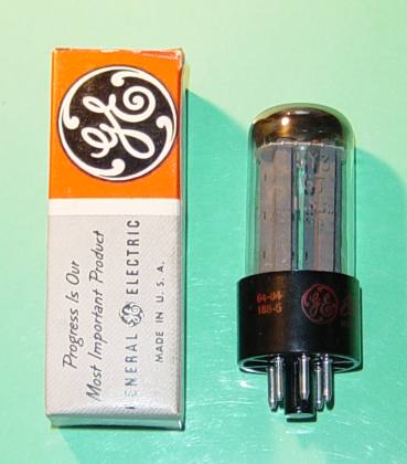

Die 5Y3 GT - Röhre
Die 5Y3 GT Röhre wird geprüft (TV-2 B/U) auf Kurzschluss, Feinschluss und auf Leistung.
Diese Röhre braucht nicht symmetrisch sein. Sie ist unkritisch. Die Röhre die sich im Gerät befand, war in Ordnung. Meistens ist das so. Selten findet man welche, die die Sollwerte nicht mehr erreichen. Aber es kommt vor, das man welche mit Sockelriss in Tube Testern findet. Die sehen dann so aus:
Der weiße Fleck lässt schon ohne Prüfung den Defekt erkennen. Diese Röhre hat keine Emission mehr
In den TV-7 Tube Testern ist übrigens auch die 5Y3 WGTA ohne Probleme verwendbar.
Für Jogi’s Verschleißteilesatz wählte ich eine Sylvania (NOS) aus (links im Bild).

Die 3 Test-Adapter
Jogi wird diese Adapter wahrscheinlich nur äußerst selten benutzen. Trotzdem habe ich sie wegen der Vollständigkeit dem Restaurationsobjekt hinzugefügt. Sie fehlten alle 3. In meiner Tube Tester-Wühlkiste fand ich gerade noch 3 adäquate restaurationsfähige Adapter.
Der erste ist der E105. Er ist unten rechts im Deckel plaziert. Nach dem Ultraschallbad und nach einigen anderen Schönheitsoperationen sah er zumindest so aus:
Der zweite ist der E107. Er ist unten rechts im Deckel plaziert. Auch er musste etwas aufgemöbelt werden. Der Halter wurde aus dem Deckel herausgerissen. Ich habe mir mit Klettband beholfen um ihn an seinen Platz zu bringen.
Der dritte ist der E104. Er ist oben rechts im Deckel plaziert.
Am Klemmring fehlte ein Zapfen. Er war abgebrochen und nicht mehr auffindbar. Schnell wurde ein Abdruck in Formwachs angefertigt. Die Bruchstelle mit einem Zahnarztfräser gefurcht und das Teil in das Formwachs eingelegt.
Mit ein paar Gramm dünnflüssigem Gießharz ......
...der Zapfen gegossen.
Und nach 24 Stunden....
Das Teil entnommen und etwas geglättet.
Fertig ist der Adapter.
