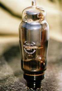

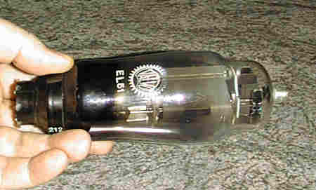

Zum Beginn dieser Seite erst einmal die Daten dieser Röhre, die nicht nicht nur wegen ihrer
Form und ihres Aussehens, sondern auch wegen ihrer Eigenschaften besticht :

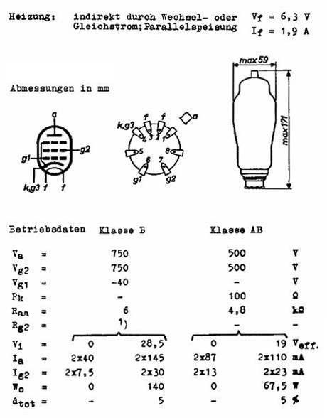

Die EL 51-Datenbläter gehen leider immer nur von 500- und von 700-Volt-Spannungen aus, hierzu wird ein Kathodenwiderstand
von 100 W für den Gegentakt-A-B-Betrieb angegeben, was hier einen Strom von 200 mA bedeuteten
würde - ohne die noch weiter benötigten Ströme für die Vorstufen. Eine AZ 12 leistet, wenn sie noch neu
und gut ist, 200 mA. Im Verlaufe ihres "Röhrenlebens" wird sie aber anfangen zu "schwächeln",
also immer weniger dazu in der Lage sein, diese 200 mA zu liefern. Deshalb sollte - wenn ich auf dieser AZ 12 bestehen will -
der benötigte Stromverbrauch geringer gehalten werden.
Wenn ich also nun die Gittervorspannung erhöhen würde (weniger negativ), dann steigt der Anodenstrom, und wenn ich
sie erniedrige (mehr negativ), dann sinkt der Anodenstrom.
Wir haben jetzt 200mA bei 100 W. U = I * R, also 200 mA * 100 W = 20 Volt.
Wenn ich jetzt, sagen wir, 50 W nähme, so wäre U = I * R, also 200 mA * 50
W = 10 Volt. Also wird der Anodenstrom größer, was bedeutet ich kann die AZ 12 noch weniger
verwenden.. - und anderer Strom ergibt andere Spannung, usw. usw. usw.
Wir wissen aber einiges, was uns weiterhilft:
1) EL51 ist eine Pentode, die im Allgemeinen nur wenig auf die Veränderung der Anodenspannung reagieren, d.h. der Strom
ist bei 500 Volt kaum größer als bei 300 Volt. Das machte Pentoden so beliebt, weil die Gesetze mit der Steilheit so
toll funktionieren ..
Ok, schauen wir mal bei 750 Volt Klasse B, da geben die Röhrenhersteller in den Datenblättern den Ruhestrom mit
2 x 40mA und Gittervorspannung - 40Volt an.
Also, wie groß müßte dafür dann der Kathodenwiderstand sein ? : R = U / I, also 40 Volt / 80 mA = 500 W.
Nun sind aber 40 mA etwas wenig, wir könnten uns sicherlich 60 mA leisten : 2 x 60 mA Anodenstrom und 2 x 20 mA
Schirmgitterstrom = 160 mA.
Wenn die Röhre bei 20 Volt 80 mA fließen läßt und bei 40 Volt nur 40 mA, dann wäre der Mittelwert 30 Volt bei
60 mA sicher geeignet : R = U / I, diesmal 30 Volt / 120 mA = 250 W für den Kathodenwiderstand.
Übrigens könnten wir auch die Steilheit zuhilfe nehmen : 80 mA haben wir, wollen runter auf 60 mA, also -20 mA.
I = Ug1 * S, wird umgekehrt zu I / S = Ug1, na ich rechne mal - 20mA / 2,1 mA/V = -9,5 Volt, das heißt, wir müssen die
Gittervorspannung von -20 auf -20 + (-9,5) = -29,5 Volt erhöhen. Was zu beweisen war.
So eine Prüfrechnung beseitigt manchmal jeden Zweifel (oder auch Glauben).

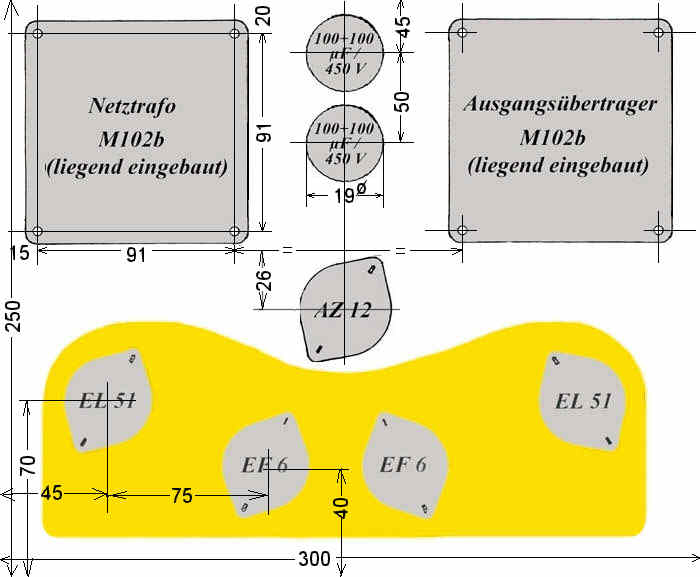

Hier der Chassis-Entwurf zu diesem Verstärker; es besteht aus Duraluminium, welches optisch einen matt-silbrigen
Glanz hat. Die gold-gelb eingezeichnete Platte ist eine Platte aus Messing, leicht gebürstet und mit Kunststofflack
versiegelt.

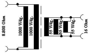

Nun endlich komme ich zur Berechnung des Ausgangsübertragers.
Als unterste Grenzfrequenz möchte ich 30 Hz (Fu). Daraus errechnet sich ein Eisenquerschnitt von (Fe). Die
Ausgangsleistung soll 50 Watt betragen (P).
Das entspricht einem Kern M 102 b.
Ich rechne bei diesem Kern mit 2,3 Wdg./Volt. Bei einer Anodenspannung von 300 Volt mal 90 % = 270 Volt pro Röhre
= 540 Volt Wechselspannung für beide Röhren mal 2,3 Wdg./Volt ist gleich 1242 Wdg. - und hiervon gehen nun alle
weiteren Berechnungen aus.
Rechne ich für die EL 51 einen Raa von 4,9 kW, so muß ich für meine
4-Ohm-Wicklung rechnen : 4900 (W) / 4 (W) = 1200, hiervon die Wurzel,
ergibt ein Übersetzungsverhältnis von 35.
1242 (Wdg.) / 35 = 35,5. - Ich müsste also 35,5 = 36 Windungen aufbringen, um eine 4-Ohm-Anpassung bei einem Raa von
4,9 kW zu erhalten.
Da mein Übertrager aber universell sein soll, ich auch eine EL 156 einsetzen will, die einen Raa von ca.
8 kW vorweist - und auch eine EL 152 mit einem Raa von 10 kW, nehme
ich hier einfach den Mittelwert von ca. 8,8 kW. Dem nicht genug : Es soll ja auch eine EL 34
anschließbar sein, die wiederum einen Raa von 3,4 kW...
Also bin ich gezwungen "das Pferd vom Schwanz her aufzuzäumen".
Ich gehe von Anfang an von einem Raa von 8,8 kW aus. Somit habe ich eine Primärwicklung als
Ausgangssituation - von diesem Wert aus muß ich nun die Sekundärwicklungen für 4 - 8 - 16
W berechnen, dieses aber gleich 3 mal - für den 8,8 kW, den 4,9
kW und dem 3,6 kW - Wert. Daraus werde ich dann den jeweiligen
Mittelwert nehmen für die drei Ausgangsimpedanzen 4. 8 und 16 W.
Ich berechne als Beispiel für einen Raa von 8,8 kW die 16-Ohm-Wicklung.
8800 / 16 = 550 Ö = 23,65; 1242 / 23,65 = 53 Wdg. / 16 W.
Und jetzt die 8 W - Wicklung:
880 / 8 = 1100 Ö = 33,16; 1242 / 37,45 = 38 Wdg.
Und jetzt die 4 W - Wicklung:
8800 / 4 = 2200 Ö = 46,90; 1242 / 26,48 = 27 Wdg.
Dieses alles noch einmal für einen Raa von 4,9 k W (EL 51) berechnet, ergeben bei 16
W 57 Wdg., bei 8 W sind es 41 Wdg. und bei 4 W
sind es dann 29 Wdg.
Und zum Schluß noch die Berechnungen für den Raa von 3,6 kW (EL 34); hier muß
für die 16 W - Wicklung 67 Wdg., für 8 W 47 Wdg. und
für 4 W 33 Wdg. gewickelt werden.

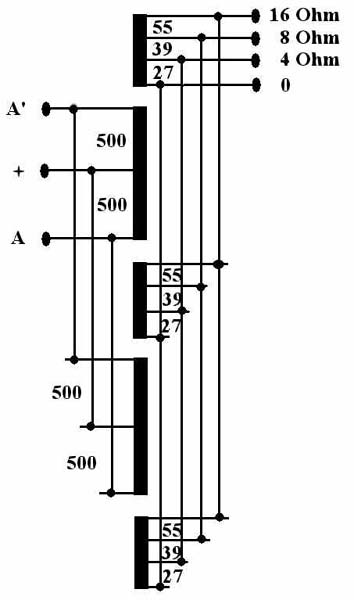

Aus diesen Berechnungen ermittle ich nun den Durchschnittswert :
Raa |
Durchschn.-
Wert: |
8,8 |
4,9 |
3,6 |
16 |
43 |
57 |
67 |
55 Wdg. |
8 |
30 |
41 |

Ich muß nun, im Endergebnis, eine Wicklung mit insgesamt 55 Windungen aufbringen, mit einer Anzapfung bei der 27.
Windung und einer weiteren Anzapfung bei der 39. Windung.
Nun komme ich zu der Berechnung der Drahtstärke : Ausgehend von ca. 50 Watt benötige ich für die
Sekundärwicklung eine Drahtstärke von 1,2 mm. Ausgehen von einem Anodenstrom von 200 mA benötige ich für
die Primärwicklung eine Drahtstärke von 0,3 mm.
Diese errechnete Drahtstärke ist aber nur der jeweilige "Roh"-Kupferdraht-Durchmesser, ohne
Lacküberzug. Deshalb muß man noch jeweils ca. 10 % dazurechnen; der Primärwicklungsdraht wird also ein 1,3
mm dicker Draht sein, der 0,3 mm Draht ein 0,33er Draht.
Der Wickelraum hat eine Größe von 13,5 mm Höhe und 61 mm Breite. Laut Tabellen benötige ich - nur
für den Draht - eine Höhe von 8,5 mm, es verbleibt eine Resthöhe von 5 mm für die Isolationslagen. -
Das hört sich nach "reichlich viel" an - da der Ausgangsübertrager aber verschachtelt gewickelt werden
muß, kann es doch noch etwas eng werden... :
Die Wicklungen werden in der gleichen Reihenfolge - wie auf der Skizze von oben nach unten - gewickelt.
Die gesamte Primärwicklung - auf der Skizze nach links herausgeführt - muß 2 x gewickelt
werden, der Anfang der ersten Wicklung wird mit dem Anfang der zweiten Wicklung verbunden, der Mittelabgriff der ersten mit
dem Mittelabgriff der zweiten und das Wicklungsende der ersten mit dem Ende der zweiten Wicklung verbunden. - Die
Drahtstärke wird jeweils in der halben Stärke gewickelt, also mit jeweils 0,16 mm. Es werden
beide Primärwicklungen parallel geschaltet, wie man auf der Skizze erkennt.
Ähnlich wird die Sekundärwicklungen aufgeteilt - hier wird sie jedoch in drei gleiche Wicklungen
gewickelt.
Als erste Wicklung auf dem Trafo-Wickelkörper (!!) wird (in der Skizze nach rechts herausgeführt) eine gesamte
komplette Sekundärwicklung - komplett mit allen Anzapfungen für 4, 8 und 16 W
- gewickelt, danach wird die erste Primärwicklung komplett aufgebracht, dann die zweite
Sekundärwicklung, hiernach die zweite Primärwicklung und zum Abschluß die dritte und letzte
Sekundärwicklung.
Auch hier wird der Draht wieder in der Drahtstärke aufgeteilt, diesesmal logischerweise in drei gleiche stärken,
es ist nun ein 0,42 mm-Draht. - Und auch hier werden alle drei Primärwicklungen parallelgeschaltet !
Zur besseren Verdeutlichung habe ich noch eine weitere - stark vereinfachte - Skizze gezeichnet, ohne Mittelabgriff der
beiden Primärwicklungen sowie ohne 4W und 8W - Abgriffe an den
drei Sekundärwicklungen. Hier erkennt man leicht, wie die Wicklungen parallelgeschaltet werden.
