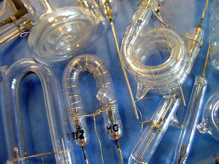

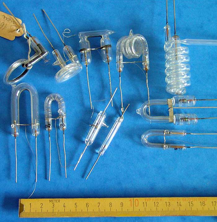

(Die Fotos zeigten eine Auswahl an Blitzröhren der Fa. DGL (Pressler) und der Nachfolgefirma ESR)
Anticolli-Light
Heimann-Stroboskopröhre
XHES 19/35 (ESR)
XHES 5/100 (ESR)
631-P1
NSP2
XB 81-62
Blitzröhre für Baustellen-Absicherungen
Mini-Spirale
SP 501
Hochenergie-Fotoblitz
