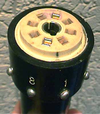

Der nächste Prüf- und Zwischenstecker ist für Octal - Röhren :
Das nächste vorgestellte Werkzeug ist ein aus Russland stammender Prüf- und Zwischenstecker für Loctal-Röhren.

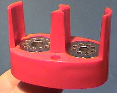

Das folgende Werkzeug ist eine Richtlehre für Röhrenstifte
Hiermit lassen sich die oftmals verbogenen Stifte von Noval- und von Pico- (Miniatur-) Röhren wieder in Form bringen, so daß sie wieder die die Fassungen passen.
