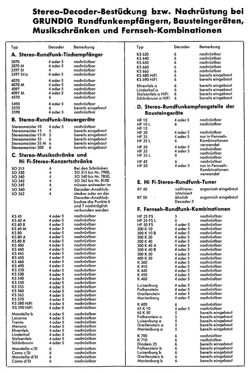

Die beiden folgenden Seiten, aus einer Grundig-Mitteilung stammend, zeigen die für die diversen Grundig-Geräte verwendeten Dekoder. - Es sind sehr wichtige und informative Seiten, die mir von Peter Lehmann exclusiv zur Verfügung gestellt wurden.
